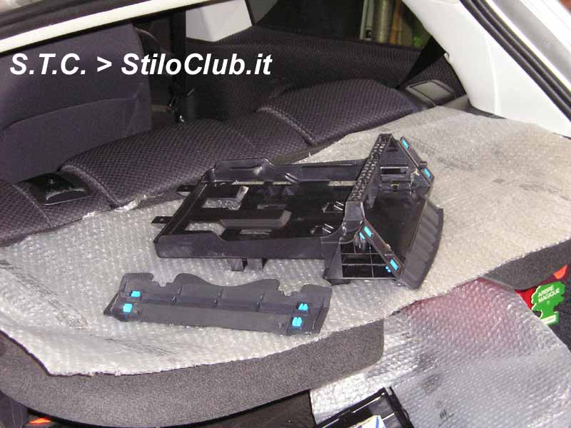

a montare il cassettino e le relative guide, nella fotografia
sottostante è visibile la guida (assomiglia alla parte fissa di
un vecchio estraibile per autoradio, il cassettino scorre al suo
interno per intenderci), un supporto di fissaggio ed il cassettino:
guida e
supporto
cassettino
vero e proprio

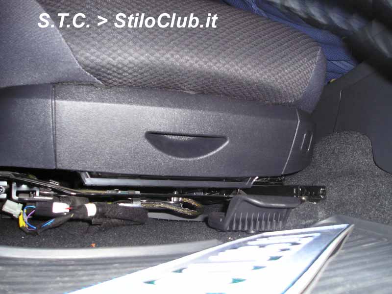

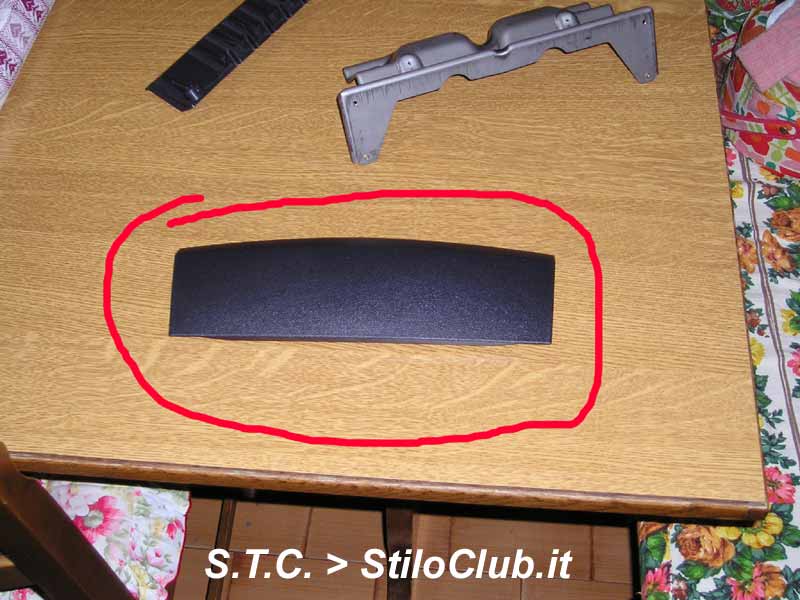

2 > "rimozione mostrina"
rimuovete la mostrina
anteriore (davanti al sedile, nella zona centrale) in plastica, fissata a
pressione, e Vi trovate in questa situazione:
"mostrina"
smontata |

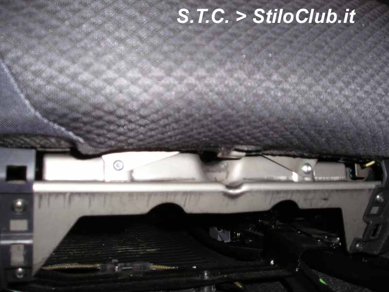

sedile
senza "mostrina" |
vista
frontale del sedile |

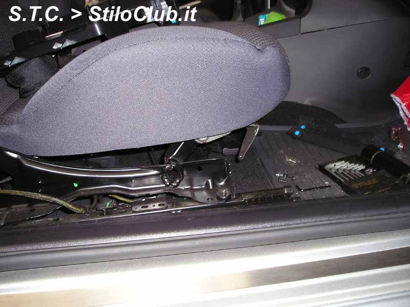

3 > "rimozione copri guide laterali"
svitando tutte le viti che trovate
(due davanti e due dietro) togliete le copri-guide laterali del
sedile, dietro
dovete togliere un piccolo coperchietto guida fissato con una vite, inoltre
dovete togliere il pomello che regola l'inclinazione del sedile
(fissato a pressione basta tirare..), adesso avete spazio
per "agire"...

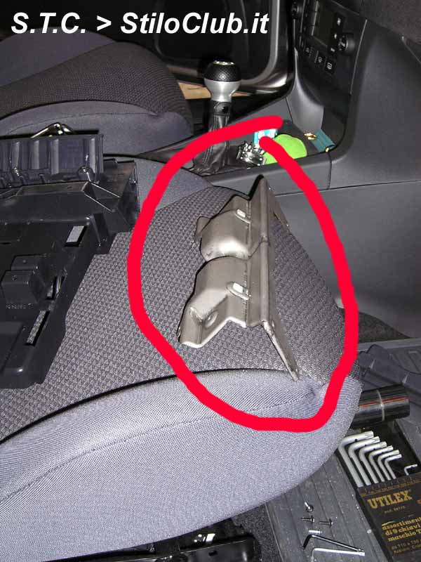

4 > "rimozione flangia in alluminio"
dovete rimuovere la flangia in alluminio (due
viti a croce sotto il sedile in posizione scomodissima.. comunque con un
cacciavite corto ce la fate...):

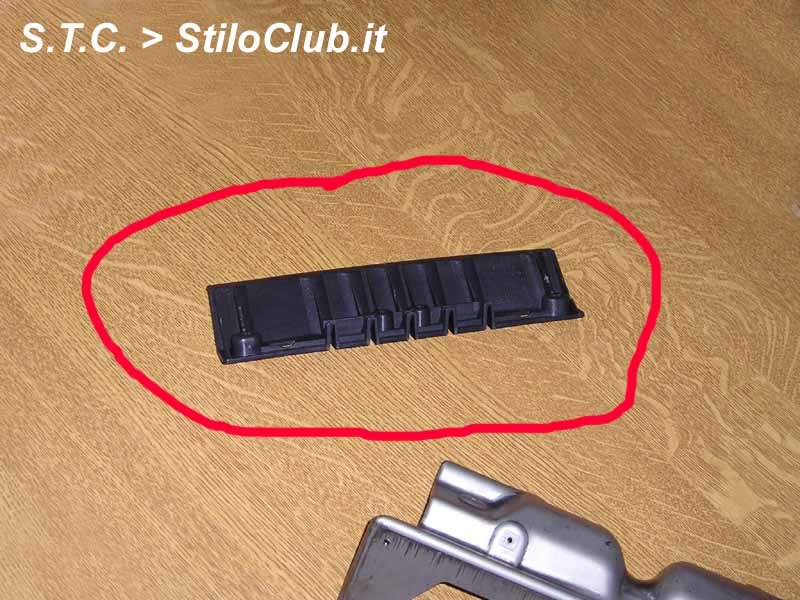

5 > "preparazione dei supporti di fissaggio"
provate ad infilare la guida e vedete gli
eventuali impedimenti, attenzione al filo/connettore del side
bag!!!!!!! dovete togliere i due supporti in plastica (del filo del sidebag:
pnso che sia lui... comunque trovate un filo!!!)
perché su quelli vanno avvitati i fermi del cassetto (inoltre
sono di intralcio). Le viti non sono tutte
autofilettanti, di conseguenza nei due fori lasciati liberi vanno messi dei fermi in
plastica che recuperate dalle guide del cassettino (sono di colore blue..). Prendete le guida, io ho dovuto rimuovere una
flangia in plastica fissata sul davanti con quattro viti:

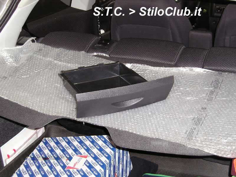

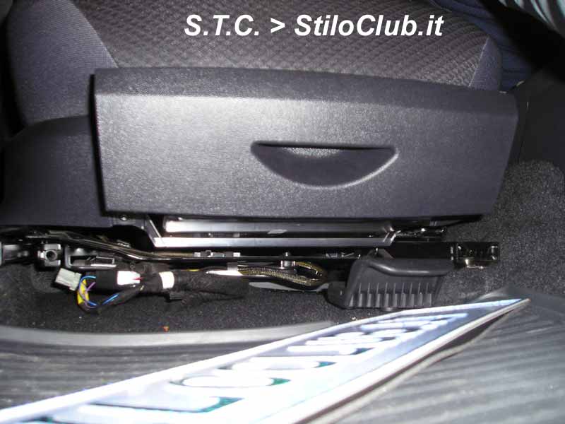

7 > "rimontaggio di tutte le plastiche e collaudo del
cassettino"
adesso
avrete minimo dieci sfregi sulle mani causa le lamiere (del
sedile) e plastiche
taglienti, rimontate tutto e tutte le viti..
inserite il cassettino nella guida... dopo 2h e 30m se vi va bene
lo avete messo su e funziona correttamente!!
