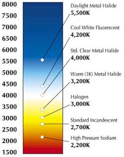

La
temperatura di colore (misurata in Kelvin [K]) indica invece il
"colore" della luce emessa.
Se la temperatura aumenta, nello spettro aumenta la parte blu
mentre diminuisce quella rossa.
Una lampada ad incandescenza con luce bianca calda ha, ad esempio,
una temperatura di colore di 2700 K, mentre una lampada
fluorescente con luce simile a quella naturale in pieno giorno ha
una temperatura di colore di 6000 K.
Attenzione: la temperatura di colore è un'unità di misura per il
colore della luce, non è correlata con la temperatura della
lampadina all'interno del faro.
grafico
riepilogativo |
