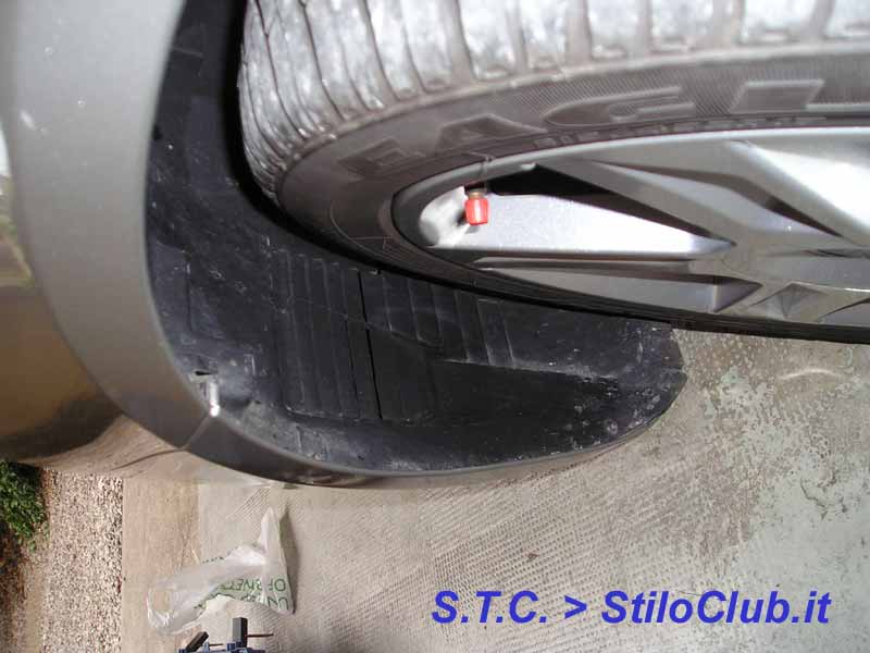

Se guardate con
attenzione ci sono n.2 (n.3) piccole viti a croce all'interno di
entrambi i passaruota. Sono posizionate proprio sul bordo in
prossimità del paraurti. Le dovete svitare. Magari Vi può essere
di aiuto girare le ruote prima da una parte poi da un'altra, così
potete far entrare le mani più comodamente.

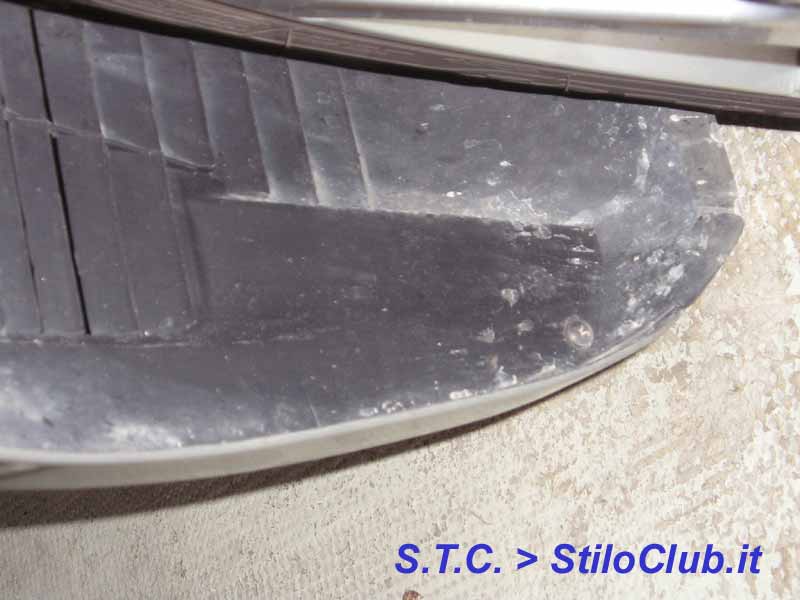

Se siete
arrivati fino a qui, noterete che il paraurti è mezzo pericolante
(ma mantienetelo nelle sedi originali per non sforzare o
danneggiare qualcosa), ma ancora non viene via. Infatti prendete
una copertina e Vi sdraiate per terra, perchè bisogna togliere
ancora qualcosa...
Ci sono 4 viti torx (chiave da 27) sotto il paraurti. Due le
trovate agli angoli. Le altre due indovinate dove sono? Esatto,
sono nascoste dal carter o coprimotore che dir si voglia! Sarebbe
stato troppo facile metterle a vista, giusto?

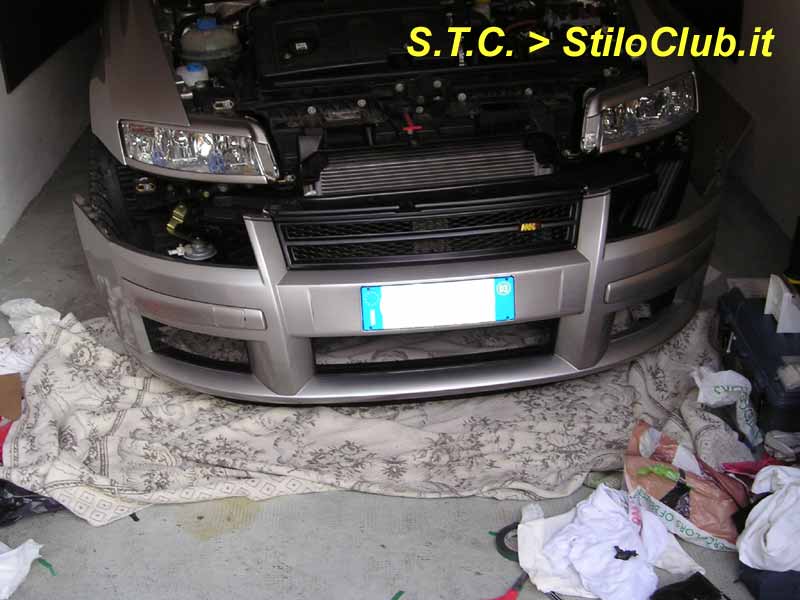

A questo punto,
Vi basta togliere (tirando solo un pochino) il paraurti dalle
sedi... prima ai lati (dove c'erano le "due viti"),
tirate verso il basso e poi verso fuori (attenzione ai fermi in
plastica); poi passate al centro tirando verso di Voi (il paraurti
è in guida, non fissato, con dei fermi in prossimità dei fari).
N.B. Vi consigliamo di sistemare una coperta o qualcosa di
morbido/soffice sotto il frontale della macchina, in modo da poter
appoggiare il paraurti (che pesa veramente poco ma è
"scomodo" da portare in giro...) senza rovinarlo o
graffiare la vernice.

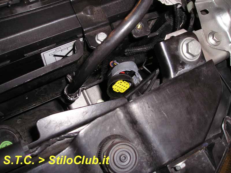

procedere... Smontaggio del faro anteriore... passo
1 > "come è fissato il faro anteriore?"
Con 2 viti
esagonali ed un dado (usare chiave a tubo da 10), nella parte
inferiore è presente un rinforzo/supporto (che serve in modo che
un fermo interno del paraurti si incastri a pressione tra il
rinforzo stesso ed il faro) in plastica fissato con due viti
esagonali (usare chiave a tubo da 8).

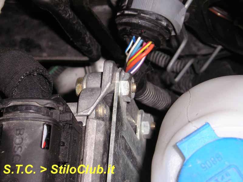

Prima di tutto
togliete i contatti elettrici: un solo connettore per faro, con un
cacciavitino (maneggiare con cura) rimuovete la fascetta grigia
(non va tolta ma solo rimossa un pochino della sua sede) e poi
viene via da solo...

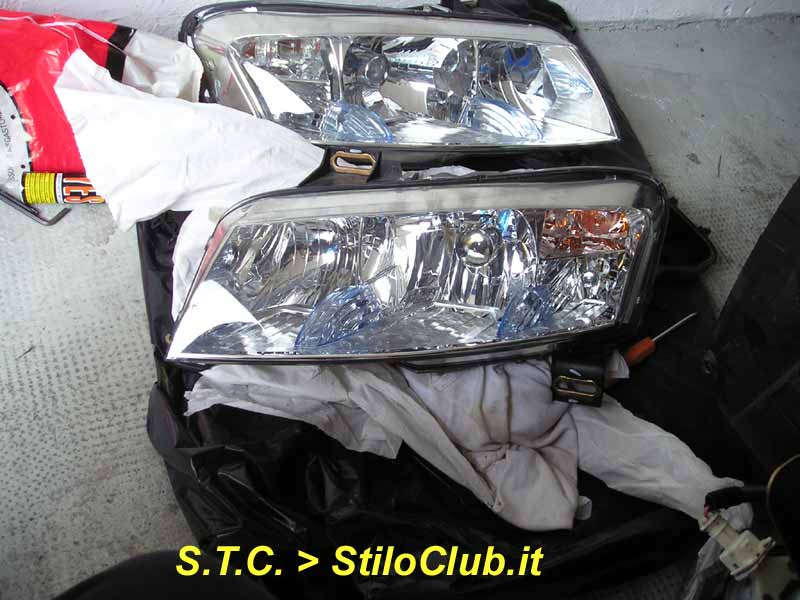

Dopo aver svitato le viti/dadi, il faro va "fatto
scivolare", tirato verso il centro della macchina e
contemporaneamente ruotato (la parte inferiore deve essere
"tirata su" e la parte superiore "tirata giù"...
con calma e viene giù: non abbiate fretta!!).
Attenzione che il faro ha pure due perni in plastica che servono
per tenerlo in guida: non rovinateli!!

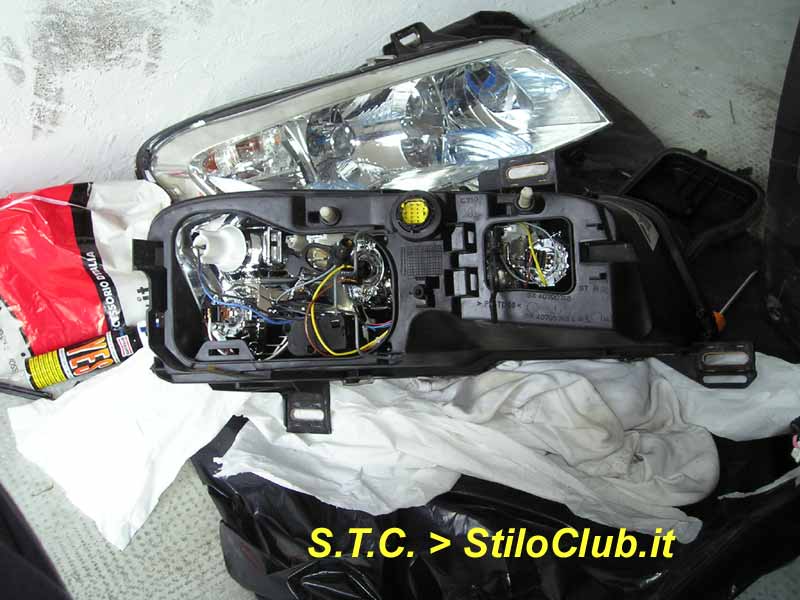

procedere... Sostituzione della/e lampadina/e... Vi
consiglio di avere a portata di mano una coperta (o similare) su
cui adagiare il faro per lavorare meglio e non rovinarlo.
Adesso potete rimuovere il coperchio o i coperchi a seconda delle
lampadine che Vi interessano: fate attenzione che è tutta
plastica.. specie con temperature "invernali" questa
diventa più rigida e fragile: attenzione a non rovinare nulla!!!
usate cautela!!
